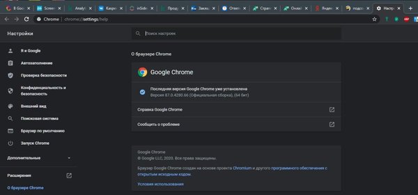

В Google Chrome 87.0.4280.66 в Яндексе не открываются картинки
В Google Chrome 87.0.4280.66 в Яндексе не открываются картинки и даже нельзя изменить поиск - без защиты, умеренный, семейный.
Выглядит так:

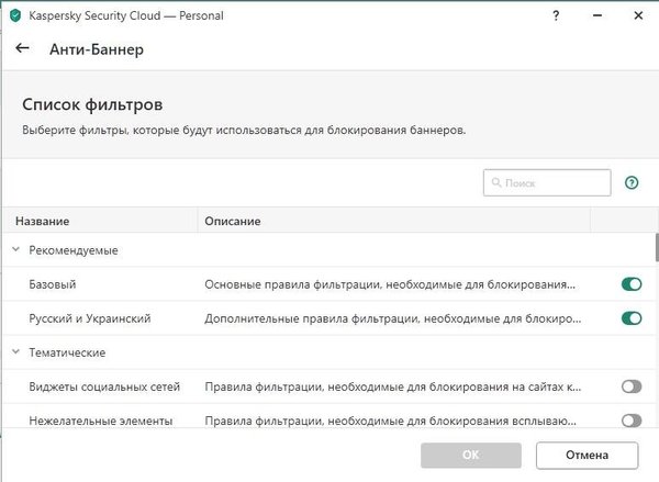

Вот кто бы мог сомневаться, что картинки в Яндексе не открываются из-за включенного Анти-Баннера в KIS 21?!
Если же какие то проблемы происходят в системе, надо же в первую очередь искать причину в KIS. Это закономерность.
В общем выключил Анти-Баннер в KIS 21 и картинки на Яндексе стали сразу отображаться и щит (без защиты, умеренный, семейный) активный стал.

@PitBuLL лучше покажите , какие списки фильтров включены https://support.kaspersky.com/KSCloud/Win4.2/ru-RU/149074.htm

Конечно виноваты не расширения. У меня два расширения - для снятия скриншотов и Adobe Acrobat, которые ни как не влияют на проблему. Ну и Kaspersky Protection.
Если оставить только расширение Kaspersky Protection, то проблема с открытием картинок на Яндексе - сохраняется.
При отключении Анти-Баннера в KIS 21 - проблема не возникает.
