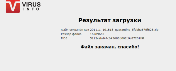

Выполните скрипт в AVZ
begin
CreateQurantineArchive('c:\quarantine.zip');
end.
c:\quarantine.zip загрузите по ссылке https://virusinfo.info/upload_virus.php?tid=37678
Полученный после загрузки ответ сообщите здесь.
Сделал, как Вы все описывали. Попробовал установить KIS, в итоге установил. Огромное Вам спасибо за оказанную помощь!!!!!!! Больше ничего делать не надо!? Не подскажите, по какой причине могла возникнуть данная проблема? Ранее с таким никогда не встречался.
