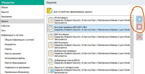

После запуска нового сервера я мигрировал на него все точки распространения (они же шлюзы доступа). После этого из консоли управления новым KSC мне стали доступны к управлению все клиенты, которые находились под действием этих точек. Т.е. по хорошему, дело сделано, всё работает. Я даже как обычно мог оперативно запускать и останавливать задачи и программы в свойствах конкретного клиента (см. скрин)
Но далее я, как мне кажется, рассудил логично: клиенты общаются с KSC через  точки, и клиенты просто не в курсе, что точкой теперь управляет новый KSC. Но в свойствах самих клиентов стоит же IP старого KSC. Значит, если когда-нибудь точка станет недоступна, то клиенты будут стараться обращаться на старый KSC. Значит задачу "смена сервера" всё таки выполнить надо. Что я и сделал. Видимо зря, потому что:
При выполнении этой задачи точки распространения потеряли связи с сервером. После восстановления связи все клиентские ПК доступны и числятся в консоли KSC, но вот оперативно запускать и останавливать задачи я уже не могу (см. выделенное на скрине). Т.е. точки перестали работать полноценно, так как они работали до этого.

Не можете управлять, значит udp15000 не доступен, в т.ч. через точку распространения
Порт udp15000 точки распространения недоступен для KSC, но для точки стоит "не разрывать соединение". Так что тут всё должно работать и работает. Точками я могу "управлять"
Порт udp15000 клиента действительно недоступен для точки распространения (проверил nmap-ом). Но почему так могло произойти от выполнения задачи "смена сервера администрирования"??
Политики для клиентов не изменялись. В сетевом экране что клиентские сети (сети, где находятся клиенты и их точки), что сеть самого KSC указаны как "локальная сеть". На всякий случай поместил сделал сеть KSC доверенной, но это тоже не помогло.
да и здесь вроде тоже всё в порядке (политика агента):
прошу прощения. Что-то намудрил я с nmap-ом. Открыт на самом деле порт udp15000 на клиенте для точки распространения:
PORT      STATE         SERVICE
15000/udp open|filtered hydap
4 минуты назад, oit сказал:
А у вас агенты ставились с указанием шлюза изначально? Или профиль подключения имеется?
Ни того, ни того не делал.  Агенты устанавливались без указания адреса шлюза соединений. Профили так же не применяются. Но в свойствах политики Агента всегда стоит галочка (см. скрин)
