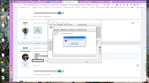

Доброго времени суток! Нужна помощь. Надумала установить антивирус, купили подписку KIS, а он не устанавливается... От имени администратора запускаю - выскакивает окошко "Принять/Отменить" и просто исчезает, будто и  не включала ничего. Ради интереса попробовала запустить Аваст и доктора Веба - то же самое. (перед установкой временно отключала защитника) Windows 10
Addition.txt FRST.txt

{Перед использованием скрипта убедиться, что в системе не установлены упомянутые в скрипте антивирусы. Автор скрипта: regist}
var
ProgramData, ProgramFiles, ProgramFiles86, fname, OSVer: string;
PD_folders, PF_folders, O_folders : TStringList;
procedure FillList;
begin
 PD_folders := TStringList.Create;
 PD_folders.Add('360safe');
 PD_folders.Add('Avg');
 PD_folders.Add('Avira');
 PD_folders.Add('ESET');
 PD_folders.Add('Indus');
 PD_folders.Add('MB3Install');
 PD_folders.Add('McAfee');
 PD_folders.Add('Norton');
 PD_folders.Add('grizzly');
 PD_folders.Add('RealtekHD');
 PD_folders.Add('RunDLL');
 PD_folders.Add('Setup');
 PD_folders.Add('System32');
 PD_folders.Add('Windows');
 PD_folders.Add('install');
 PF_folders := TStringList.Create;
 PF_folders.Add('360');
 PF_folders.Add('AVG');
 PF_folders.Add('ByteFence');
 PF_folders.Add('COMODO');
 PF_folders.Add('Cezurity');
 PF_folders.Add('ESET');
 PF_folders.Add('SpyHunter');
 O_folders := TStringList.Create;
end;
procedure Del_folders(path:string; AFL : TStringList);
var
i : integer;
begin
 for i := 0 to AFL.Count - 1 do
 begin
  fname := NormalDir(path + AFL[i]);
  if DirectoryExists(fname) then
	  begin
		  DeleteDirectory(fname);
	  end;
 end;
end;
procedure swprv;
begin
end;
procedure  AV_block_remove;
begin
 clearlog;
 FillList;
 ProgramData := GetEnvironmentVariable('ProgramData');
 ProgramFiles := NormalDir('%PF%');
 ProgramFiles86 := NormalDir('%PF% (x86)');
 Del_folders(ProgramData +'\', PD_folders);
 Del_folders('', O_folders);
 RegKeyDel('HKCU', 'Software\Microsoft\Windows\CurrentVersion\Policies\Explorer\DisallowRun');
 RegKeyParamWrite('HKLM', 'SYSTEM\CurrentControlSet\services\TermService\Parameters', 'ServiceDlll', 'REG_EXPAND_SZ', '%SystemRoot%\System32\termsrv.dll');
 swprv;
 if MessageDLG('Удалить пользователя "John" ?'+ #13#10 + 'Если пользователь с таким именем вам не знаком, то нажмите "Да".', mtConfirmation, mbYes+mbNo, 0) = 6 then
	ExecuteFile('net.exe', 'user john /delete', 0, 15000, true);
 PD_folders.Free;
 PF_folders.Free;
 O_folders.Free;
 ExecuteSysClean;
end;
begin
 AV_block_remove;
RebootWindows(true);
end.
Компьютер перезагрузится
Удалите старые и соберите новые логи FRST.
Примите к сведению - после выполнения скрипта все открытые вкладки браузеров будут закрыты, произойдет выход из аккаунтов, временные файлы, корзина, история браузеров, куки и кэш будут очищены.
