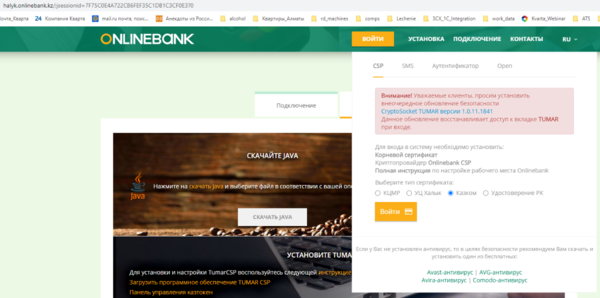

guestfreeman Опубликовано 19 октября, 2020 Автор Опубликовано 19 октября, 2020 Отвечаю по порядку. Приложение КриптоПро не используется, используется TumarCSP Скриншот ошибки после действий: вошел на сайт, кнопка "Войти", переключатель "КазКом", еще раз кнопка "Войти" ниже, ошибка: Сайт добавлял правильно. Сейчас сделал проверку: создал в Hyper-V чистую машину, установил Win 8.1 Prof, KIS 2021, ПО для банка, проверяю - проблема в чистой ОС есть, выключаю антивирус - проблемы нет. Т.е. налицо баг КИСа. КИС 2019 еще поддерживается ? Можно получить ссылку на установщика. ? Времени на то чтобы диагностировать ошибки ЛК нет.
