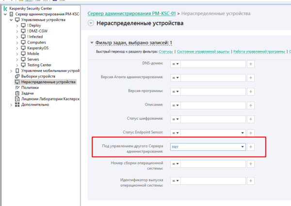

Sergey11 Опубликовано 23 августа, 2023 Опубликовано 23 августа, 2023 Здравствуйте, подскажите пожалуйста, есть 2 сервера администрирования и они в нераспределённых устройствах отображают распределённые по группам АРМы и т.п. друг друга, как можно исправить?

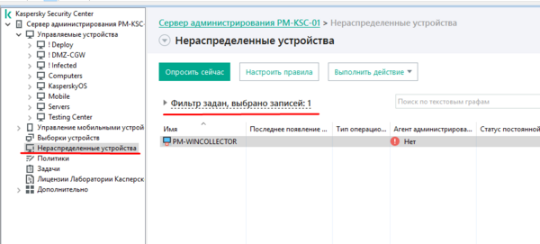

ElvinE5 Опубликовано 23 августа, 2023 Опубликовано 23 августа, 2023 Добрый день тут нужно немного подробностей, как я понимаю сервера в одной сети - в одном домене ? иерархическая связанность настроена между серверами? закладка "нераспределенные устройства" - это ,как бы сказать, вспомогательные инструмент помогающий администратору быстро найти все устройства и установить защиту, в идеале в этой вкладке должно быть пусто. если сервера в иерархии настройте отображение в группу нераспределенные что бы не показывал устройства под управлением другого сервера. Спойлер при таком фильтре (на каждом сервере) будут отображаться только новые (ни куда не подключенные) устройства и устройства данного сервера еслиь вы их например удалите из управляемых.
