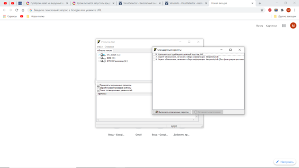

Здравствуйте!вроде все получилось ,кроме avz(в пункте ,стандартные скрипты,нет скрипта  "8. VirusInfo.Info: Скрипт сбора файлов для экспресс-анализа ПК" .Фото прилагаю)

1 час назад, Максим 85 сказал:
Очень странно. только что перепроверил в последнем AVZ этот пункт на месте. Тогда вместо 8-го выполните 4-й скрипт если он у вас есть. Если его нету, то просто пропустите это.
