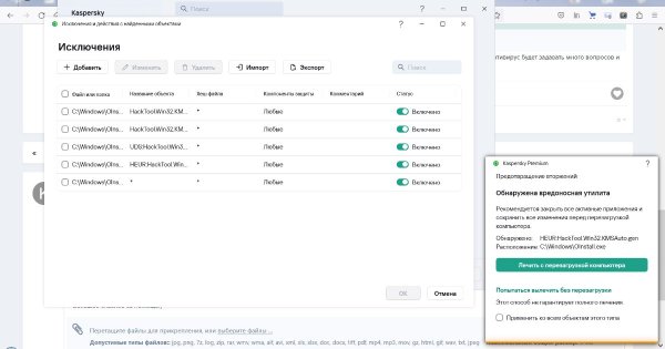

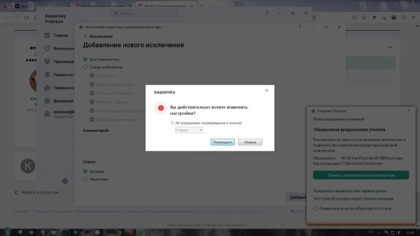

Делаю выше обозначенным способом. На втором шаге просто нажимаю на "Добавить". Может, что-то надо было где-то еще заполнить? Хеш посчитать?
Делал уже несколько раз, перезагружал комп, но через пару-тройку минут опять выскакивает это окошко.
К тому же и проверки были выполнены лишь на 99%, что "Быстрая", что "Полная". Потом просто "крутит" часами, и всё... На сайте ЛК говорится про то, в чем надо убедиться (тех. требования, включение галочек) - я убедился, все соответствует...

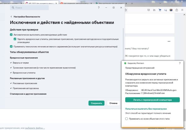

Сейчас зашел в "Настройки безопасности", нашел пункт "Исключения и действия с найденными объектами". Скриншот прилагаю.
Andrew75, Вы это имели ввиду, когда говорили, что нужно отключить автоматический режим?
Здесь же, кстати, и пункт с активными исключениями нашел. То есть, программа в исключения добавляла, только пользы, увы, никакой
Оставьте одно правило, только очистите поле "Объект".
36 минут назад, Karen сказал:
да, если снять галочку "автоматически выполнять рекомендуемые действия", то включится интерактивный режим.

Больше ни с чего галочки снимать не нужно? Например, с пункта "Применять технологию лечения активного заражения..."?
И подскажите, плиз, чем чревато отключение автоматического режима?

8 часов назад, Karen сказал:
Не совсем понял, где нужно оставить одно правило, очистить поле "Объект", и для чего)
одно правило можно оставить в исключениях. Вместо тех четырех, что вы показали.
Если поле "объект" будет пустое, то этот файл не будет проверяться вообще.
Это активатор и на него идет множественный детект. От разных модулей антивируса и с разными вердиктами.
Это значит что есть два варианта - создавать отдельные правила на каждый детект, что вы и пытались сделать. Но судя по всему правил не хватило.
Либо исключить этот файл из проверки вообще. Что я вам и предлагаю сделать.
нет, больше никаких галочек снимать не надо. Я не уверен что и интерактивный режим вам подойдет, поскольку в этом режиме антивирус будет задавать много вопросов и требовать от вас решений. Но можете попробовать.

Я правильно понимаю, что при добавлении в исключение надо будет очистить поле "Название объекта", и тогда в исключение попадут все процессы, связанные с этой "вредоносной утилитой"?
Надеюсь, что верно понял, потому что уже сделал) Автоматический режим пока отключать не буду, так как больше всего неудобств доставляет именно окошко с уведомлением по HackTool, а дальше будем посмотреть)
