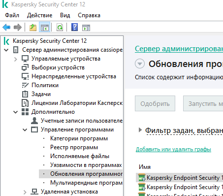

oit Опубликовано 24 сентября, 2020 Опубликовано 24 сентября, 2020 56 минут назад, antony58 сказал: Was ist das КСЦ ? ? И где её принимать Kaspersky security center Дополнительно - управление программами - обновления ПО - фильтр по ПО ЛК
antony58 Опубликовано 25 сентября, 2020 Автор Опубликовано 25 сентября, 2020 21 hours ago, oit said: Kaspersky security center Дополнительно - управление программами - обновления ПО - фильтр по ПО ЛК Чёт такого не нашёл. Ну ладно, установлю 11.4 aes56. Всем спасибо !
Sandor Опубликовано 25 сентября, 2020 Опубликовано 25 сентября, 2020 2 часа назад, antony58 сказал: Чёт такого не нашёл
