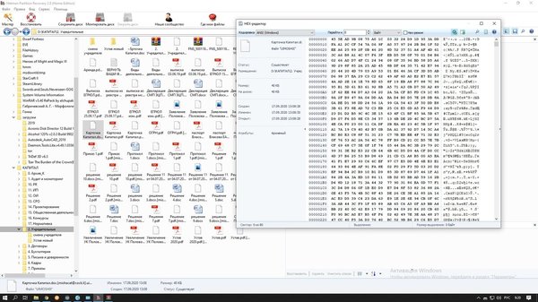

Поймали шифровальщик на удаленном рабочем компе. Поражена оказалась только папка с общим доступом. Прикладываю зашифрованный и оригинальный файл, логи и записку
Addition.txt FRST.txt 111.rar ВЕРНУТЬ ВАШИ ФАЙЛЫ.txt
Приложенный повреждённый файл забит нулями. Помочь нечем.

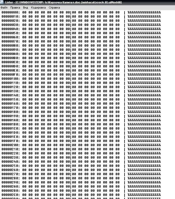

Не совсем. Потеря информации происходит при копировании файла. Скриншот выше сделан для того же файла, что и приложенный ранее в архиве. Сейчас проверил еще раз - на исходном месте файла, он не пустой (в HEX редакторе открывается как на скриншоте), если же я его копирую на другой диск, то в HEX редакторе уже одни нули.

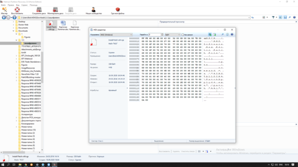

а что за удаленный файл видит Hetman при распаковке приложенного в самом начале архива?

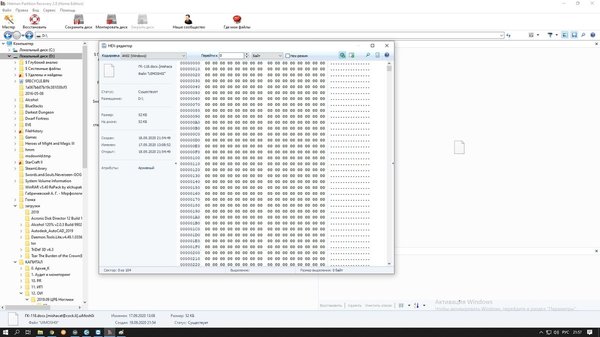

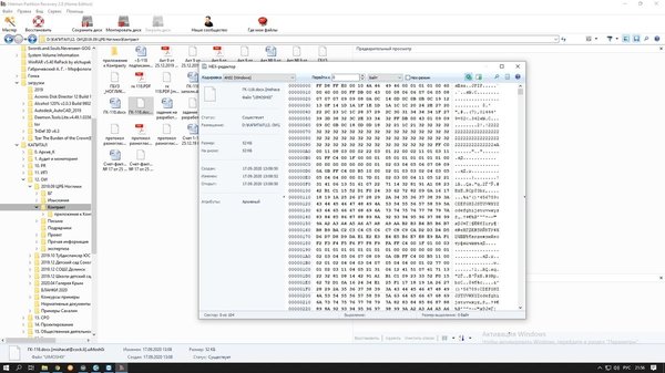

Вот еще пример - один и тот же файл на своем месте и скопированный в корень того же диска
Странный docx-файл с внутренним содержанием незашифрованного jpg-файла :)
вот у меня мысль шальная проскользнула - а не может это быть не шифрование, а "сдвиг" по файловой системе диска?
