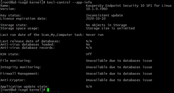

При попытке откатиться на предыдущую версию 10.1.0.5960 получаю нерабочий продукт
лог
[root@bd-isogd kesl]# cat kesl.33797.2020-09-09T115005.log | grep ERR

В техподдержку обратиться пока нет возможности.
Попробую описать ситуацию...
Это сервера нашего заказчика. Лицензии его же. Информацию по лицензиям он нам предоставлять не хочет (по понятным причинам), но и быть посредником в общении с техподдержкой тоже не особо горит желанием.
Мы в процессе приобретения своей собственной лицензии, но, судя по предыдущему опыту, в случае с сертифицированной версией, процесс этот вряд ли будет быстрым
Поэтому решил пока спросить у коммьюнити
