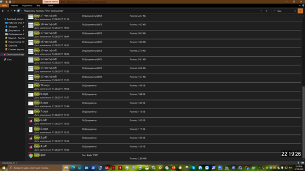

На мак ос привык пользоваться "альфредом" для поиска папок и файлов на компьютере. Виндовый поиск ужасен. Я ввожу название папки - не находит. Я ввожу название папки и перехожу во вкладку "документы" - не находит. А альфред сразу список выдавал - папки и файлы. Очень удобно. Мне всегда было пофигу где расположены документы, т.к. я их находил не путём захода в мои документы - василий- гражданское дело и т.п.
Подскажите пожалуйста аналогичную программу для винды. Чтобы я нажимал сочетание клавиш (к примеру, виндовс плюс пробел), возникала поисковая строка, в которой я бы мог найти документы, фотографии, папки с данного компа или запустить любую программу. Нужен аналог "альфреда".
Windows должна все папки и файлы сначала проиндексировать. Тогда поиск может их находить по имени И содержимому (текстовые документы точно). Только насколько помню в поиске Windows есть 2 бага как минимум: 1) Поиск не работает по части слова. Т.е. если в названии есть слово деловой, а в поиске ввести дело, то он документ не найдёт. 2) Связан вроде с одинаковыми названиями документов (не очень уверен т.к. обнаружил только 1 раз). Если 2 документа в одной и той же папке имеют одинаковое название, то находит вроде только один, хотя содержание у документов\файлов может быть кардинально разным.
Есть ещё и третья проблема которая не совсем баг: поиск вроде не работает в скрытых файлах и папках.
Это всё к тому, что какую программу вы не выбрали в итоге надо все эти вещи будет проверять. :)
У меня не воспроизводится эта проблема. Всё прекрасно находит по части слова и по одинаковым названиям.

Так речь идет о поиске через сочетание клавиш, чтобы открывалось сразу поле ввода поисковой фразы. Если искать через открытие проводника, а там уже через поле "поиск", то у меня все находит. Но это 2 лишних телодвижения.
Да нет, я именно такой поиск и имел ввиду. В Windows по другому вроде никак не найти нужный документ в нужной папке. Поиск на панели задач ищет вроде только по папкам пользователя.

Есть способ по нажатию одной клавиши запускать окно проводника и тут же начинать поиск (чтобы курсор после запуска автоматом был в поисковой строке)?
С проводником так не получится потому что там 2 сочетания надо использовать: одно для запуска проводника, а другое для перемещения курсора в поле поиска. Но можно открыть поле поиска в панели задач через Win+S. Ну и ещё оказывается всё же можно настроить, чтобы поиск искал файлы не только в документах, но и на всём диске. Делается это переключением в разширенный режим в Параметрах->Поиск-Поиск в Windows.
