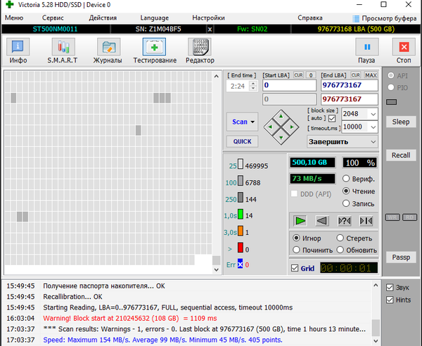

@Koala595, вобщем надо прогнать тест диска Викторией, как я уже писал. С большой вероятностью обнаружатся новые сбойные сектора.

10 часов назад, andrew75 сказал:
Проблема видимо из-за диска.
Купите SSD диск, склонируйте или переставьте на него систему и все будет опять летать.
На харду тоже или sdd? И какой тут лучше подойдёт? Если, чтобы посоветовать нужна еще инфа какая-нибудь могу скинуть. Викторией сейчас прогоню
23 часа назад, andrew75 сказал:
Как уже сказали, посмотреть SMART и прогнать тест Викторией - http://hdd.by/victoria/

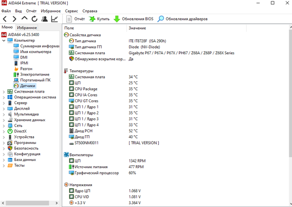

Так скажем диск как-бы и живой, но начинает сыпаться по-маленьку заменить на ssd думаю все будет хорошо. По температурам все хорошо у вас.

03.09.2020 в 19:13, Koala595 сказал:
Температуру пришлю, с теста аиды подойдет?
запустить speed fan в спокойном режиме, потом запустить какой-нибудь емкий процесс и посмотреть температуру процессора, видеокарты под нагрузкой. У меня так тоже "мастер" обслужил ноут, видеокарта грелась как ненормальная
