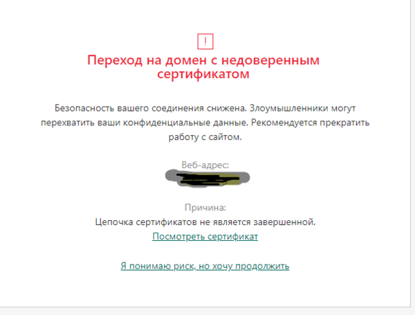

KES11 блокирует NAS Synology
Добрый день. перешли с KES10 на KES11.
Началось блокирование многих сервисов, работающих через веб.
Например, synology nas, не дает работать с ним через веб-администрирование.
На другом компьютере где нет KES11 все открывается нормально.
Добавлял https и ip address в доверенные, везде где только нашел, все равно не помогает БЛОКИРУЕТ.
Помогите пожалуйста где еще в настройках смотреть.
А какой именно компонент блокирует?
Проверка защищённых соединений?
И да: какая именно версия КЕС ?
Изменено пользователем oit
версия 11.4.0.233
касательно веб-админки synology, блокирует окна управления, сначала отрывается страница дает ввести логин и пароль ну а дальше блочит окна,
это и на веб админки других сервисов, например почтовый сервер zimbra
и открывается заметно дольше. Для теста использую компьютер без антивируса и компьютер с установленным KES11, на первом все работает открывается.
Так же ранее стояла версия KES10, c ней не было никаких проблем. Т.к. поддержка закончилась хотел перейти на 11 версию.
Теперь не знаю что и делать (
не могу найти где поставить такую проверку, чтобы к этим веб-сервисам вообще не применялась какая либо защита, т.к. это очень важные скервисы
update: управляю политикой с центра администрирования по умолчанию, сейчас попробовал установить KES11 без присоединения к цетру администрирования, стал открываться NAS-управление.
Подскажите пожалуйста на какой параметр в политике нужно обратить внимание
после перезагрузки сервера и компьютера, вроде стало открываться, сейчас еще потестирую остальные службы.
скажите а как убрать проверку самоподписанного сертификата для определенных айпи или служб?
Изменено пользователем alexkg1

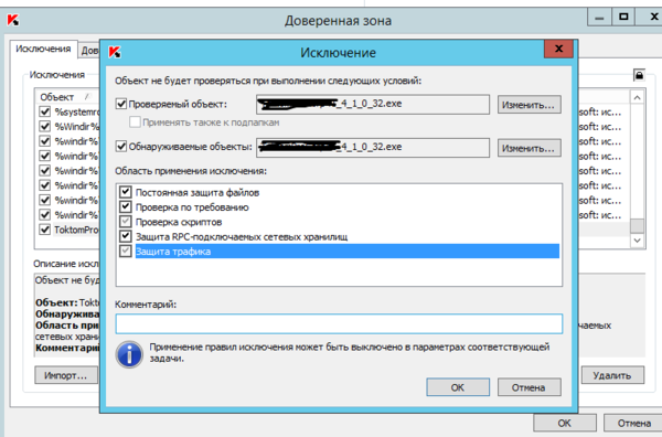

Kaspersky Security 10.1.2 для Windows Server помещает в карантин необходимый файл.
Ни как не получается его восстановить, вроде уже и в исключения добавил, однако он все равно не пропускает.
может еще куда то добавить нужно?
в политиках для серверов указал исключение
@alexkg1, снимите галочку с поля  "Обнаруживаемые объекты". Тут должно быть не имя файла, а название зловреда по классификации ЛК - https://support.kaspersky.ru/14391#block3
