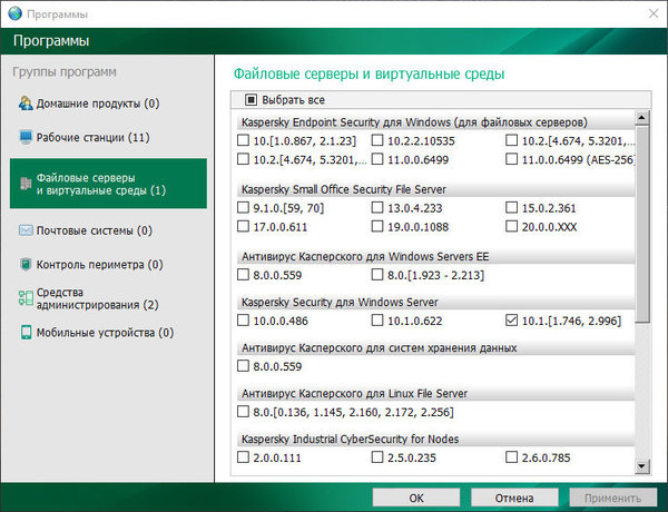

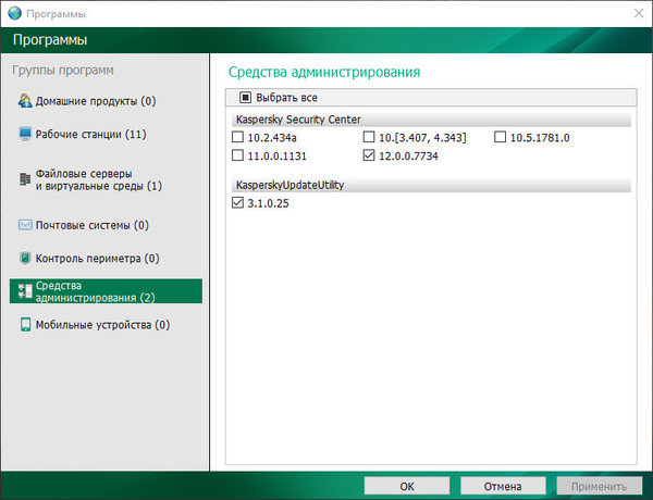

Совсем недавно по работе начал осваивать  корпоративные продукты KES, KSC,
А вопрос в том, что еще нужно выбрать в KUU для того, чтобы в результатах загрузки обновлений в хранилище не видеть это (txt),
Спасибо!

все что скачано KUU помещается в папку C:/Kasperskiy Updates/Updates/ и при загрузке в хранилище из этой папки и появляется ошибка (как в прикрепленном ТХТ файле). Я вот за это переживаю)
Значит у вас есть на ксц версии, которые вы не указали для скачивания в KUU.
Также есть проблема с скачиваемыми локализациями. Для этого из дистрибутивов их надо выпиливать.
За инструкцией нужно обратить в ТП.
