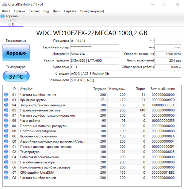

Покажите СМАРТ hdd тыц

30 минут назад, Caonabo сказал:
Может быть проблема в кабеле sata?
может. А может быть и в самом диске.
Поэтому для начала посмотрите SMART диска, ссылку вам дали.
Если там все нормально, замените кабель. Заодно посмотрите, не окислились ли контакты.
@oit, если была проблема с распознаванием диска на уровне БИОС, то проблема скорее в железе.
С самим диском все нормально.
Поменяйте SATA кабель и понаблюдайте.
Большое значение атрибута "CRC-ошибки UltraDMA" может говорить о проблемах с кабелем.

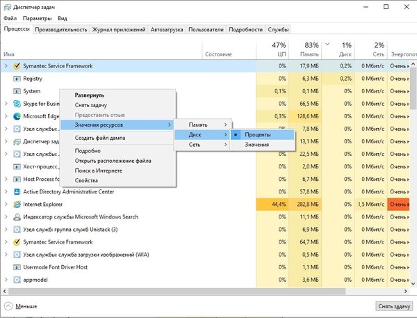

16.08.2020 в 21:51, Caonabo сказал:
Привет, биос не распознавал диск, подергал кабели туда-сюда - заработало. Работал нормально день или два, а сегодня появилась проблема.
Проявляется через раз и по-разному, т.е иногда открытое приложение зависает секунд на 10-20(курсор двигается), а иногда работает нормально. Может быть проблема в кабеле sata?
В Диспетчере задач переключить отображение значения ресурсов диска в процентах, чтоб видеть, какой процесс нагружает диск.
