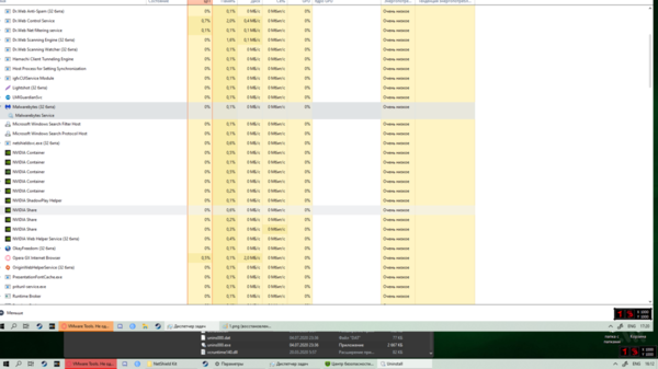

[РЕШЕНО] VMware Tools. Не один антивирус не может его пофиксить.
Здравствуйте. Помогите пожалуйста пофиксить VMware Tools. Загружает процессор на 100%. Удалить никак не получается, после перезагрузки опять появляется.

2 часа назад, mike 1 сказал:
NetShield Kit 1.3.26.0
в "установке и удалении программ" ее нет. Есть в корне. Но запустив unins000.exe, ничего не происходит. Можно ли удалить всю папку NetShield Kit через "shift+del"? И продолжить дальнейшие действия.
Изменено пользователем Artem1010_YT
после запуска mb-clean-3.1.0.1035.exe перезагрузил компьютер, а  в диспетчере задач все равно висит MBAM
mb-clean-results.txt
Да.
5 часов назад, mike 1 сказал:
O4 - HKCU\..\StartupApproved\Run: [FACEIT] = C:\Users\Arsenii\AppData\Local\FACEITApp\update.exe --processStart "FACEIT.exe" (2020/06/08)
O4 - HKCU\..\StartupApproved\Run: [utweb] = C:\Users\Arsenii\AppData\Roaming\uTorrent Web\utweb.exe /MINIMIZED (2020/07/08)
O4 - HKCU\..\StartupApproved\Run: [ProductAuthenticationService] = C:\Users\Arsenii\AppData\Roaming\ProductAuthenticationService\pas.exe /nogui (2020/08/14)
 Этих строк не было. Всё остальное выполнил.
Addition.txt FRST.txt
какие дальнейшие действия?
