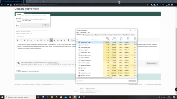

Ynicman Опубликовано 12 августа, 2020 Опубликовано 12 августа, 2020 Здравствуйте, у меня появилась такая проблема, что я заметил, когда открыл диспетчер задач и увидел, что какое-то приложение VMware tools core service грузит мой ЦП на 100 процентов. Искал решение этой проблемы, так и не нашел и пытался удалять самому через диспетчер задач, хотел еще удалять через пуск - удаление программ, но этого приложение нету. Прошу помогите, у меня такое чувство, что я поймал майнинг, помогите решить эту проблему. Заранее буду очень сильно благодарен. отчеты из FRST64 Fixlog.txtFRST.txt
