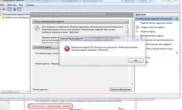

По поводу планировщика, я делал примерно по такой инструкции
Пробовал создать задачу по инструкции - на последнем окне выдаёт ошибку. трижды подряд.

Делаю правильно. Думаю планировщик как то не так работает. Может сборка такая
