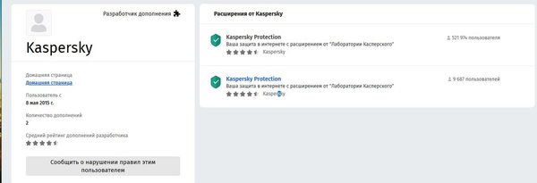

2 минуты назад, Dzmitry сказал:
отдельный вопрос про плагины
возможно, что при удалении или при обновлении версии установленного продукта, вы не закрыли все окна.
удалите расширение, которое не работает
2 минуты назад, kmscom сказал:
вот как бы 2 одинаковых плагина.
Фишка в том, что у меня рабочий тот, который скачали меньше всего!
Мозилла предлагает два плагина (30.390.42.0 и 1.0.7.0). В KIS21 нужно ставить 1.0.7.0
Именно тот, у которого пока меньше скачиваний.
