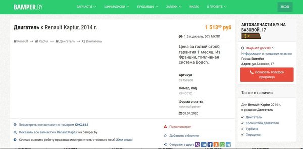

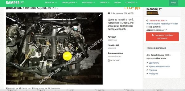

у меня другая проблема с KIS, чтобы не дублировать тему, напишу здесь.
Есть сайт
на нем не грузятся картинки, в антибаннер добавил, эффекта 0.
Добавил в исключения сети (проверка защищенных соединений) - аналогично не грузит.
Только когда выключу KIS, тогда грузит. Где копать?
@Dzmitry отключение анти-баннера не помогает, только полная выгрузка антивируса?
@Dzmitry нужны подробности:
1. В каких браузерах проблема наблюдается?
2. Какая операционная система.
3. Версия установленного антивируса.
4. Скриншот как сайт отображается с включенным антивирусом и без него.

@Dzmitry мой совет - используйте сторонний анти-баннер.

1.Mozilla firefox с плагином Kaspersky Protection. На последней опере проблема не наблюдается.
2.Win 10x64 LTSC
3.KIS 21.1.15.500a
4.прилагаю
Проблема решается в отключении баннеров на этом сайте в  плагине антибаннера в мозилле.
Вопрос в том, что банится картинка, которая нужна :)
8 минут назад, Mark D. Pearlstone сказал:
мне хватает полностью KIS, банит четко, единственная проблема с этим сайтом. Придется просто отключить там баннеры

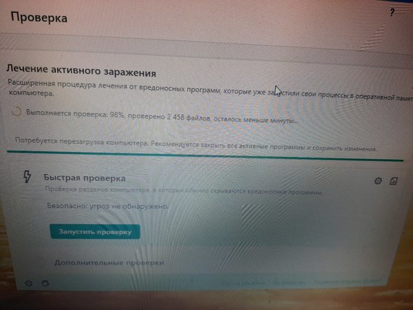

В памяти KIS нашел - Обнаруженный объект (системная память) вылечен;System Memory;Trojan.Multi.GenAutorunReg.a;Системная  память;Троянская программа.
После началась проверка.
На 89% оставшееся время менее минуты.
Сфоткал на 98% после 4 минут сканирования.
Прошло еще минуты 2, всего просканировал ~ 3600 файлов.

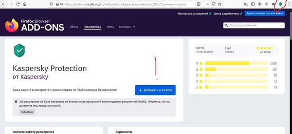

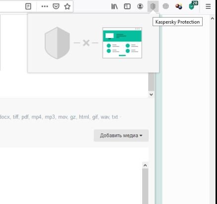

Еще отдельный вопрос про плагины в mozilla firefox 79.
Стоит плагин Kaspersky Protection. выскакивает справа внизу алерт -  KIS предлагает установить этот плагин, хотя он у меня установлен.
Захожу по ссылке - вижу кнопку Добавить и работающий плагин.
Устанавливаю 2 плагина. Крайний справа рабочий, левый - такой
Удаляю оба. Устанавливаю опять Kaspersky Protection. Появляется серый нерабочий значок.
Обновляю страницу мозиллы.Опять кнопка Добавить (не Удалить).
Изменено пользователем Dzmitry
@Dzmitry оставшееся время пишется предположительно. То что пишется "осталось меньше минуты", в течении двух минут , не является ошибкой
