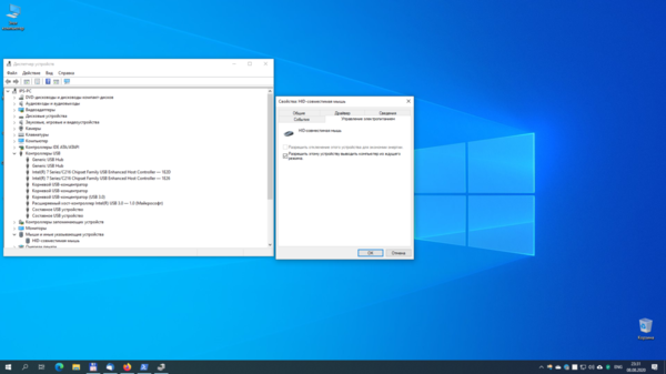

Отключить выход из спящего режима на ноуте.
Можно ли на HP 8470p отключить выход из спящего режима при активности мыши? Пробовал снимать галку у  опции "позволять выводить пк из спящего режима" в диспетчере устройств для мыши, не помогает. ОС --  Windows 10.

@Peter15 Посмотрите в биосе, есть ли опция что-то типо usb wake support, если есть отключите . В ноутах это нормально, что просто потыкать параметры винды мало.

@Peter15 как я понимаю речь идет про USB мышь - тогда попробуйте в диспетчере устройств отключить возможность выводить ноут из сна для устройства HID - совместимая мышь

6 часов назад, phantom сказал:
Мыши там нет. Для других устройств уже отключено.
