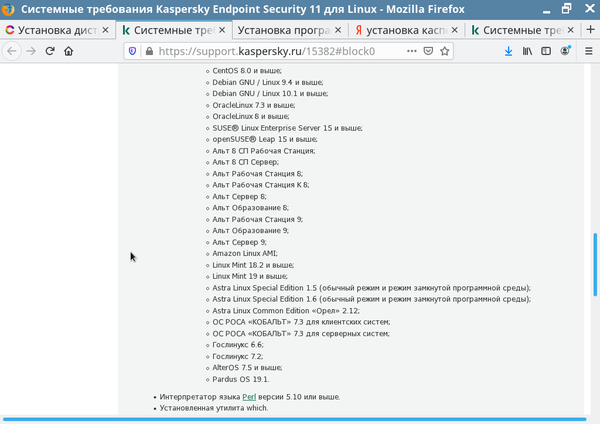

Столкнулся с проблемой в установке дистрибутива Kaspersky Endpoint Security 11 для Linux. Используется операционная система общего назначения Astra Linux 2.12.29 релиз "Орел". Необходимо установить антивирус Касперского на данной ОС. Кто может помочь и подсказать какой дистрибутив данного антивируса подойдет именно на данный релиз, вышеописанной операционной системы. В скором времени организация должна перейти на использование Astra Linux на всех используемых машинах по приказу "Сверху". В организации нет работников, знакомых с данной ОС. При попытке установить дистрибутив антивируса программа установки пакетов QApt выдает сообщение: "dpkg обнаружил ошибку во время установки" и после этого далее ничего не происходит. Сам в Astra Linux не особо силен. Кто может помочь, буду очень признателен за предоставленные объяснения и помощь. Интересует какой дистрибутив антивируса совместим именно с данным релизом ОС. Заранее благодарен за отклики

На сайте в системных требованиях указана версия 2.12 и ничего не сказано про 2.12.29.
При установке дистрибктива антивируса установщик выдает ошибку и перестает работать.
Пробовал разные версии антивируса, все время одна и та же ошибка. И техподдержка касперского не может толком дать ответ есть ли вообще рабочий дистрибутив антивируса под релиз 2.12.29 "Орел"
