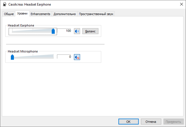

При этом (общался через Discord) мой собеседник слышит то, что у меня в наушниках.
А в настройках динамиков как раз не стоит галочки прослушивать с данного устройства? + там же (см. скрин), если есть настройки микрофона для динамика, то отключи его. Также рекомендую отключить все эффекты и пространственные звуки.

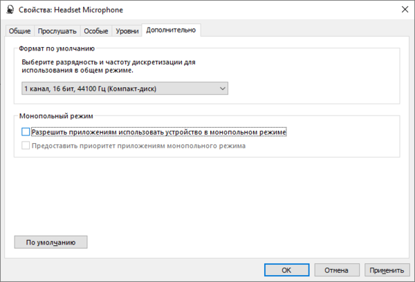

Кроме этого, я бы отключил использование монопольного режима в настройках микрофона:

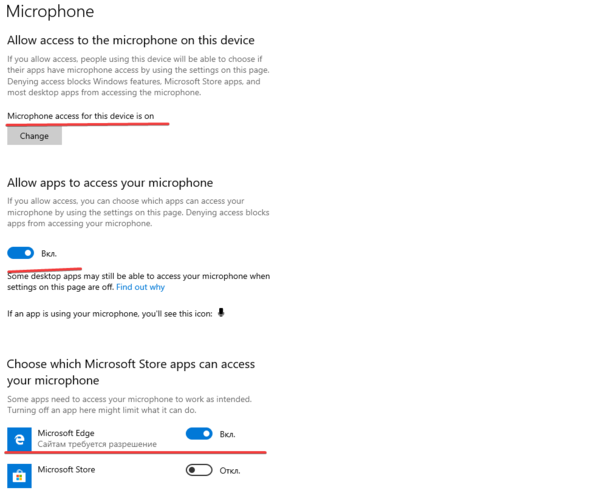

И да, если это Windows 10 (в 8 вроде тоже есть), то в Панели управления найди Microphone privacy settings,  и включи доступ приложений к нему.
