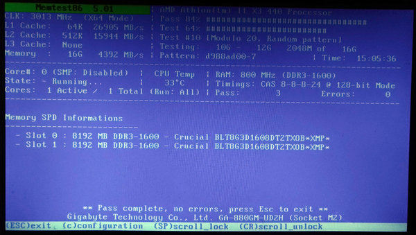

Хотела проверить память Memtestom, но из-за большого объёма проверка получается очень медленной. За 3,5 часа прошло только 1,5 прохода, а надо не меньше 5-ти.
Думаю, в следующий раз часов на 10-12 запустить, но что-то кажется, что всё равно мало проходов получится.
Кто проверял 16 ГБ памяти, сколько времени уходит на 5-7 проходов?

20.07.2020 в 11:18, Воронцов сказал:
Как сделаете проверку покажите результат.
Вот всё, что удалось выжать из этой "программы-черепахи". Ошибок нет, надеюсь, что почти 4 прохода достаточно.
