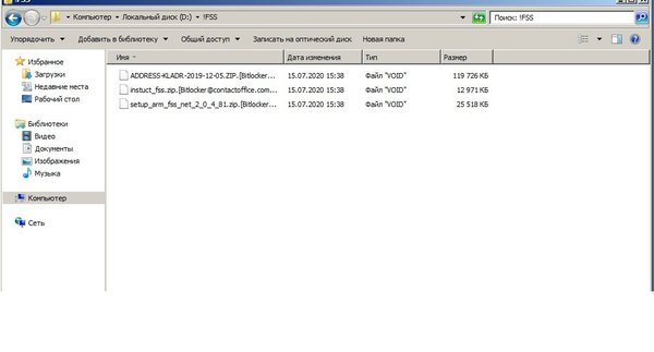

Еще и шифратора успели подцепить???
13 минут назад, thyrex сказал:
Да( все вместе. а как нибудь можно посмотреть откуда и когда подцепил?
Судя по дате шифрованных файлов подцепили 15 июля, по времени - конец рабочего дня. Сейчас шифраторы в основном распространяются после входа по RDP.
 Спасибо вам за помощь!!
RDP через интернет не использовался. только внутри локальной сети. и еще ANYDESK перестал с моего (зараженного) компа подключаться. переустановил, не помогло. К моему подключаются. я так понимаю, компьютеру грозит полное форматирование? И подскажите, что с последним логом?
Мусор почистили. Антивирус установился? Расшифровки VoidCrypt нет.
