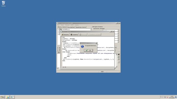

4 минуты назад, r2d3 сказал:
работает не корректно
Вот почему и предлагаю создать тему в соседнем разделе.
Покажите скриншот всего экрана.
AVZ используете из папки Автологера?
Передадим автору скрипта.
Ради интереса, попробуйте в настройках форматов даты и времени в качестве разделителя указать не слеш, а точку и запустите этот же скрипт ещё раз.
