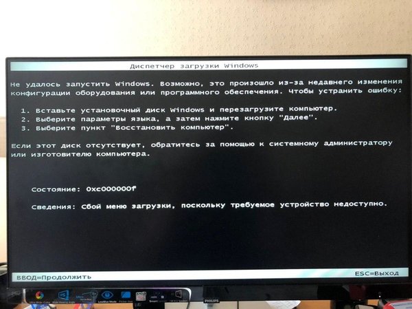

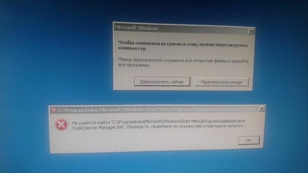

Готово.
Fixlog.txt
Не цитируйте полностью предыдущее сообщение. Используйте форму быстрого ответа внизу.
30 минут назад, Sandor сказал:
пробуйте войти в нормальном режиме (или в безопасном)
Получилось?
1 минуту назад, Sandor сказал:
Получилось?
Да, в таком виде, что дальше?
Нижнее сообщение - придется вручную пересоздать ярлыки запуска программ и утилит. Верхнее - попробуйте перегрузить.
08.07.2020 в 20:22, Sandor сказал:
Пробовал, все программы зашифрованы. Размер файлов сильно разнится, объем жесткого диска показывает не корректно. Какие будут дальнейшие шаги?
Это уже проблемы с системными файлами. Если вы не планируете переустановку системы, а хотите восстановить существующую, обратитесь в соседний раздел.
