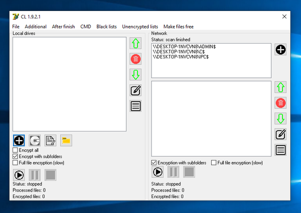

Здравствуйте! Словил вирус-шифровальщик CryLock 1.9.2.1. Как я понял по темам форума, это последняя версия вируса, и он в данный момент не поддается расшифровке.
Поможет ли как-то сама программа шифрования в расшифровке файлов?
Я нашел ее среди остальных программ, которые использовали злодеи. Возможно я просто им помешал закончить шифрование своего ПК, убив процессы Desktop Lockera и самого шифровальщика.  Судя по настройкам программы, там есть пункт Автоудаление после завершения процесса шифрования. И у большинства жертв не остается этого exe-шника.
Я попробовал его запустить на тестовой машине, он действительно шифрует выбранные вами файлы. При запуске выдается уникальный HID его нельзя изменить. Worker ID также нельзя изменить.  HID меняется при переустановки системы.  Также эта программа создает в конце во всех папках файл how-to-decrypt.   Если программу запустить дважды. Зашифрует все еще раз повторно. И у файлов будет длинное название повторяющееся *.docx[reddragon000@protonmail.ch][sel2].[32DC4F0D-836CA3AE].[reddragon000@protonmail.ch][sel2].[32DC4F0D-836CA3AE]
Также я здесь на форуме нашел декриптор graf_de_malfet  с двумя этапами, от другой версии шифровальщика, и попробовал ею расшифровать. Он пишет при поиске ключа, что old version. И не находит в зашифрованном файле ключ.  Ну соответственно без ключа не работает сам декриптор.
Может возможно как-то декомпилирвоать шифровальщик 1.9.2.1 и вытащить из него данные, и заменить этими данными в декрипторе graf_de_malfet. Чтобы получить рабочую версию декриптора.
