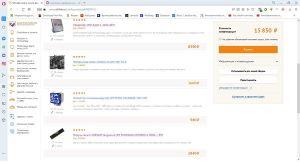

59 минут назад, Ummitium сказал:
Какая модель старой материнки?
На базе AMD предлагаю такой вариант:
Если что, оперативка и проц на сайте материнки находятся в списке совместимых.
Системная плата    Asus P7P55D, в качестве процессора стоит ай 5 760.
1 минуту назад, Arian сказал:
тогда сборка со скрина даст хороший прирост производительности. SSD имеется?
38 минут назад, sputnikk сказал:
блок питания какой?
Термалтейк 750ват
34 минуты назад, sputnikk сказал:
SSD нету.
33 минуты назад, Arian сказал:
SSD нету.
желательно для общего комфорта
В 1-поточных тестах разница 1,5х, в многопоточных 5х https://www.cpubenchmark.net/compare/Intel-i5-760-vs-AMD-Ryzen-5-1600/773vs2984
3 часа назад, Arian сказал:
SSD нету.
Вот про ssd однозначно подумайте, стоит только один раз поработать на пк с ssd , вы потом больше не захотите использовать обычный hdd под систему)
16 часов назад, sputnikk сказал:
кулер 3-контактный. Данная МП умеет менять обороты 3-контактного кулера процессора?
Охлаждение
Разъем питания процессорного кулера  4-pin
4-pin разъемы для системных вентиляторов 1
3-pin разъемы для системных вентиляторов нет
Я бы конечно взял кулер DeepCool Gammax 300, он 4 пиновый.  Теплоотвод выше, крепление универсальное. Но немного свыше 17 тысяч получается.
https://technopoint.ru/product/e22fb60689b0526f/kuler-dla-processora-deepcool-gammaxx-300-dp-mch3-gmx300-sale/
8 часов назад, Ummitium сказал:
Вот тут много плюсов дипкуловские башни очень хорошо справляются с охлаждением, за нормальную цену, использовал их не в одну сборку все довольны.
16 минут назад, sputnikk сказал:
ВОХ-вентиляторы Ryzen  сильно шумные?
Вообще нет. На работе такие стоят, их вообще не слышно.
