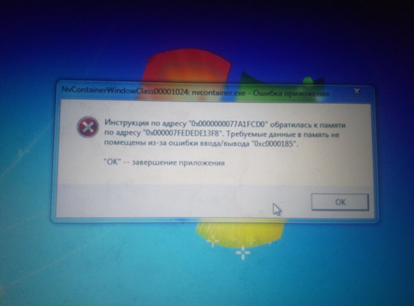

Все началось с зависания ноутбука, любые действия приводили к долгой загрузке. Пытался разобраться в чем дело и наткнулся на возможный вирус майнер. Подобное кстати у вас было в форуме, могу скинуть ссылку, причём это был единственный запрос в интернете. Путь к нему был Roaming\microsoft\systemcertificates\My\CTLs, папка была пуста, хотя там было 30 файлов и весил 50 Мб. С помощью доктора weba навёл на эту папку и была обнаружена только 1 угроза, хотя операция rneadwprocobolmai осталась и зависания тоже . И после этого в безопасном режиме решил удалить папку CTLs. Потом выходила ошибка "diasymreader.dll либо не предназначен для выполнения под управлением Windows или содержит ошибку". У меня 3 вопроса, что мне надо было делать с
rneadwprocobolmai, что такое папка CTLs и что собственно мне сейчас делать?
В общем я наверное в ремонт унесу, не могу открыть AutoLogger.exe, говорит, что версия винды не та(У меня Windows 7 64 разрядная), пытался скриншот залить, выдаёт ошибку, а потом ноут зависает.
