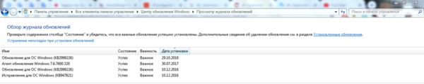

TheVines Опубликовано 30 мая, 2020 Автор Опубликовано 30 мая, 2020 (изменено) 12 минут назад, SQ сказал: Похоже какое-то обновление (которое относится к microsoft.net_framework_v2.0) застряло и не может установиться, проверьте пожалуйста в панели управления Windows Update, что за обновление? Подскажите, куда смотреть? Спойлер Спойлер Спойлер Изменено 30 мая, 2020 пользователем TheVines

sputnikk Опубликовано 30 мая, 2020 Опубликовано 30 мая, 2020 29 минут назад, Воронцов сказал: ос очень давно не обновлялась. Вообще не обновлялась после установки: Но по умолчанию служба автоматического обновления отключена и при попытке обновления Вам будет предложено включить службу.
