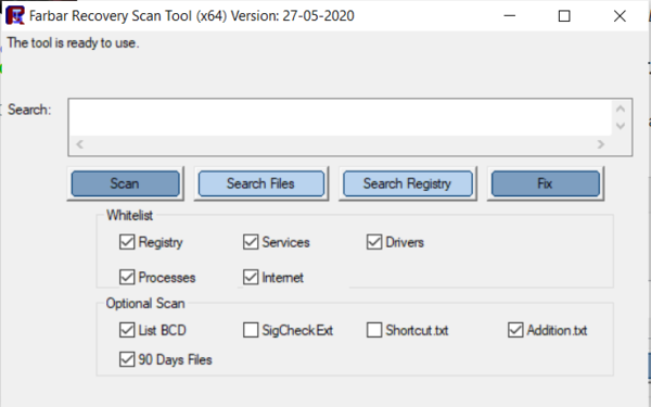

@mike 1, FRST запускал уже ранее, но только что запустил еще раз. Он создал 2 файла. Оба прилагаю. Только у меня в интерфейсе FRST нет пункта "Drivers MD5":
Хотя, я полагаю этот пункт в последних версиях переименован в "SigChek Ext". Я его выбрал.
