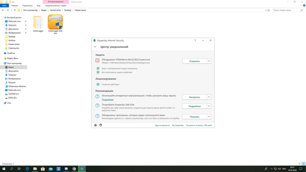

Антивирус Kaspersky не может устранить вирус!
Караваев Иван
Караваев Иван
Антивирус Kaspersky не может устранить вирус.
Скажите пожалуйста что мне делать?
Изменено пользователем Караваев Иван
Караваев Иван
Обнаружено: PDM: Worm.Win32.BSS.ScreenLock
Объект: C:\Windows\System32\AsusDownloadAgent.exe
Вот так называется вирус.
1. Я делал проверку Антивирусом Kaspersky Internet Security, но кроме как обнаружения он не может удалить именно этот вирус.
2. Я так же делал проверку еще одним Антивирусом KVRT.exe ( Kaspersky Virus Removal Tool ), но к сожалению от это Антивируса толку 0. Так как он вообще не видит не какие вирусы.
3. В интернете я прочитал про данный вирус.
Вирус делает снимки экрана и ещё как я понимаю влияет на ПК, так как компьютер стал работать ускорено, видеокарта TITAN RTX стала сильно греться а процессор Intel Core i7-9700K стал перегреваться.
Так же жесткий диск зависает периодически.
Как появился вирус не понятно.
Если Вам название не чего не скажет, то опираясь на Порядок оформления запроса о помощи который Вы мне предоставили я попробую предоставить ту или иную информацию и соответственно сделать то что указано именно там!
Караваев Иван
Если Вы имеете ввиду сбор данных через файл AutoLogger.exe, то Windows 10 Professional  блокирует у меня этот файл и не позволяет его вообще открыть не то что запустить.

В логах не обнаружено ничего плохого (вирусоподобного).
18.05.2020 в 16:46, Караваев Иван сказал:
Скорее всего это было ложное срабатывание. Файл нормальный.
Обновите базы антивируса и проверьте ещё раз.
