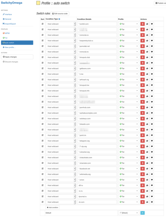

Советую выставить параноидальный режим в Firefox, поднять локально Tor (как сервис) и гонять всё чувствительное через него. У меня даже этот форум строго через Тор открывается:
А для удобства рекомендую поставить плагин (у меня такой: https://github.com/FelisCatus/SwitchyOmega), который бы позволил автоматически открывать сайты через тор или минуя его:

2. Не смысла гнать через тор вообще весь трафик, по крайней мере пока. Я делал так, но отказался, потому что множество сайтов очень нервно на него реагируют. Например, этот форум. Меня сюда иногда не пускает. Зато этот сайт не знает, откуда я на самом деле пишу сообщения. А равно, не знают и все метрики, которые сюда прикручены.
Скриншот выше показыает, какие сайты у меня через тор. Это, понятное дело, не всё, с чем я работаю. Прямо сейчас у меня открыто 17 вкладом и только этот форум загружен через тор. При этом на 17 табов у меня 5 разных контейнеров. В итоге модуль гугл аналитики не узнаёт меня, потому что в контейнере для этого форума я не авторизован в Гугле, а к IP не подвяжешься из-за тора. Плюс к этому не оставишь куку, потому что все куки не от форума удалятся, как только я закрою вкладку:

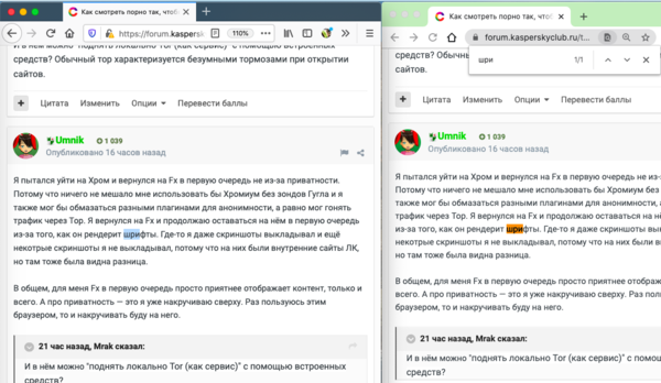

У тебя мыло и там, и там, но браузеры при этом, смотрю, в разных условиях. А ещё в Хроме при выделении текста шакалится штрифт.
Вот пример на статье, где тексты, не сложное оформление и картинки: https://hacks.mozilla.org/2019/12/deepspeech-0-6-mozillas-speech-to-text-engine/
В обоих браузерах одинаковое масштабирование (никакого) и оба браузера открыты при снятии скриншота в правой части моего монитора на полную вертикаль и половину горизонтали монитора (у меня 4k). Открывать нужно оригинальные изображения, без пережатия.
Текст выровнен по самому нижнему хвосту одной из букв одного из заголовков разделов. Обрати внимание, насколько легче считывается информация в Fx:
— Буквы крупнее
— Ссылки видны разу, не теряются в общем тексте. Если провести глазами по диагонали, то в Chromium сложно урлы выцепить, даже зная, что они там есть
— Картинка не пережимается (если быть точным, её пропорции не меняются под чувство прекрасного у Гугловцев), из-за чего цифры на графике не шакалит
Так. Форум шакалит картинку. Вот оригинал: https://i.imgur.com/CPfORfd.png
