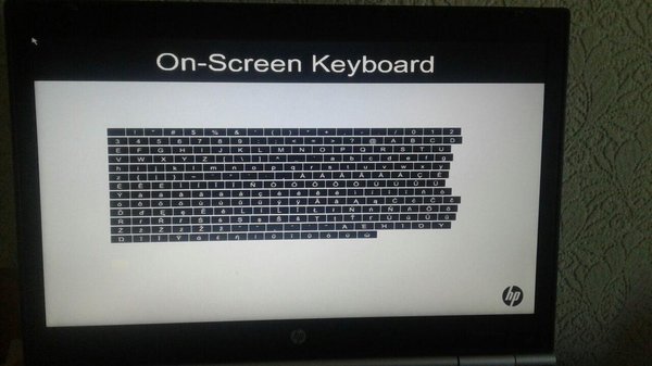

Peter15 Опубликовано 7 мая, 2020 Автор Опубликовано 7 мая, 2020 34 минуты назад, Воронцов сказал: Ноут должен заблокироваться и выдать код для разблокировки. Выдаёт какое-то изображение-таблицу с кучей символов (невводимую).
Воронцов Опубликовано 7 мая, 2020 Опубликовано 7 мая, 2020 3 минуты назад, Peter15 сказал: Выдаёт какое-то изображение-таблицу с кучей символов (невводимую). можно картинку?
Peter15 Опубликовано 7 мая, 2020 Автор Опубликовано 7 мая, 2020 Экранная клава. 6 минут назад, Воронцов сказал: можно картинку?
Воронцов Опубликовано 7 мая, 2020 Опубликовано 7 мая, 2020 @Peter15Если честно ерунда какая-то, там видимо выпаивать флешку биоса и шить программатором только, но это может сделать только сц, либо человек у кого он есть.
JIABP Опубликовано 7 мая, 2020 Опубликовано 7 мая, 2020 @Peter15 это "изображение" появляется после нескольких неверных попыток ввести пароль от BIOS. С этой клавиатуры можно мышкой вводить пароль, но в вашем случае это никак не поможет. Рекомендую обратиться сначала в официальный саппорт, а если они не помогут, то отнести ноутбук в авторизованный сервисный центр и за 3-5к пароль на BIOS снимут.
