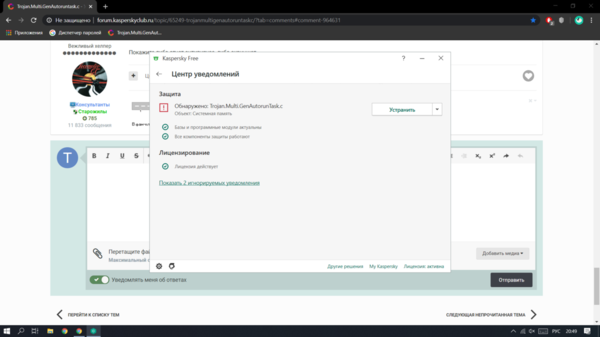

TrojanMulti Опубликовано 5 мая, 2020 Автор Опубликовано 5 мая, 2020 Вирус обнаруживается и не устраняется Fixlog.txt
Sandor Опубликовано 5 мая, 2020 Опубликовано 5 мая, 2020 Покажите либо отчет антивируса, либо скриншот.
Sandor Опубликовано 6 мая, 2020 Опубликовано 6 мая, 2020 Попробуйте добавить ваш активатор в исключения антивируса и понаблюдайте. Результат сообщите.
TrojanMulti Опубликовано 7 мая, 2020 Автор Опубликовано 7 мая, 2020 Прошло чуть больше суток с тех пор, как я добавил Trojan.Multi.GenAutoruntask.c в исключения антивируса, и изменений в работе компьютера я не заметил, т.е. работает стабильно и без каких-либо намеков на наличие вирусов в системе. Также я провел быструю проверку, и она ничего не выявила.
