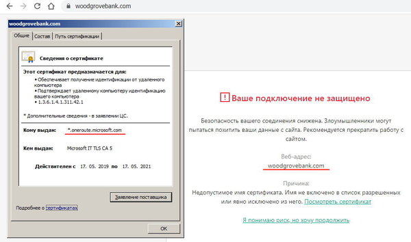

Андрей_Ко Опубликовано 29 апреля, 2020 Опубликовано 29 апреля, 2020 Несколько(часто) раз в день антивирус выдаёт это сообщение: http://ssmaker.ru/afe315e0/ Поскольку не понимаю какую программу он "отлавливает", то каждый раз жму на "Разорвать соединение". Подскажите: если это безопасное обновление, то как добавить его в разрешённые?
SQ Опубликовано 29 апреля, 2020 Опубликовано 29 апреля, 2020 Здравствуйте, Согласно стороннему сервису проверки ssl - сертификатов, указанный детект верный. None of the common names in the certificate match the name that was entered (woodgrovebank.com). You may receive an error when accessing this site in a web browser. Обратите внимание на следующее: Common name: *.oneroute.microsoft.com

andrew75 Опубликовано 30 апреля, 2020 Опубликовано 30 апреля, 2020 (изменено) Все вопросы по этому сертификату к Microsoft, детект правильный: Спойлер Но у ТС был другой вопрос - у него это сообщение выскакивает регулярно. То есть какая-то программа лезет туда автоматически. @Андрей_Ко можно добавить данный домен в исключения проверки защищенных соединений: https://support.kaspersky.ru/common/safemoney/12489#block4 Изменено 30 апреля, 2020 пользователем andrew75

kmscom Опубликовано 30 апреля, 2020 Опубликовано 30 апреля, 2020 Program Compatibility Data Updater шалит можно воспользоваться таким решением https://community.kaspersky.com/kaspersky-free-for-windows-73/program-compatibility-data-updater-nedopustimoe-imya-sertifikata-woodgrovebank-com-moved-7414 1 1

andrew75 Опубликовано 30 апреля, 2020 Опубликовано 30 апреля, 2020 @Андрей_Ко Microsoft-овская программа Program Compatibility Data Updater лезет туда за какими-то данными. Но у них неправильно настроен сертификат для этого сайта, на что и ругается Касперский. 1
