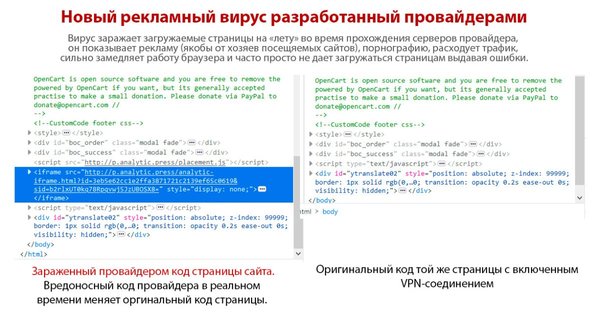

Так же столкнулся с данной проблемой при работе со своим сайтом, проверил его различными антивирусами скачав с интернета все файлы, проверил код всех файлов, проверил компьютер на вирусы и почистил кэш DNS. Оказалось, что провайдер, в моем случае это Ростелеком, подгружает в код доставляемых клиенту страниц свой вредоносный код.  В результате страницы часто не открываются, показывается непонятная реклама на весь экран или частично и клиенты уходят с сайта в результате чего владельцы сайтов несут убытки. Изменение кода страниц идет по незашифрованному протоколу, через F12 в браузере виден в самом низу код на всех незашифрованных сайтах. Каждые 2 страницы из 10 открытых поражены рекламным вирусом провайдера. Вопрос решается локально для клиента установкой VPN-соединения, код перестает подгружаться, или сменой провайдера.

19 часов назад, andre812 сказал:
Если подозреваете заражение, то создайте отдельную тему в этом разделе выполнив правила раздела «Порядок оформления запроса о помощи».
А так подобная тема по провайдерах есть в беседке Ростелеком, внедрение рекламы.
