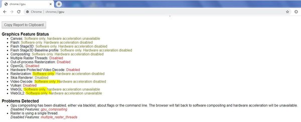

Вот подскажите, я почитал всю ерунду и вот что скажу , это проблема не в железе !! у меня i7 2620m и  1050  и раньше я смотрел 8 к 60 фпс в диспечере задачь отображалась нагрузка на gpu, потом винда слетела поставил сам и тут нет такой фигни, тоесть  я сейчас не знаю как настроить чтобы нагрузка в ютубе или так вообще, была на видюху надо что то копать . если кому интереснно поищите это все в кодеках или там в виртуализации но железо можно настроить для просмотра с нагрузкой на гп
7 часов назад, 3JLOU_PROGPAMMICT сказал:
включит аппаратное ускорение видео в браузере вместо программного. Как именно - спросите у Яндекса/Гугла
11 часов назад, KuZbkA сказал:
аппаратное ускорение в биосе же включается
мы про разное говорим. У браузеров есть свои настройки, включающие/отключающие обработку видео на видюхе.
8 часов назад, KuZbkA сказал:
Вы наверное про виртуализацию имели в виду, а ту речь именно о браузерах.
