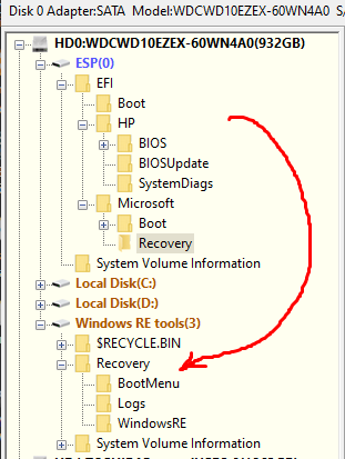

Она восстанавливается из бекапа, но считает, что ей требуется восстановиться. Может, это не хватает еще какого-то раздела?
Я не понимаю, почему прога за много лет для системного бэкапа выбирает разные разделы? Иногда это были только 2 - ESP и C. Когда-то это были ЕSP, C и еще раздел где-то 200-500мб без имени (что-то типа *.nfts). Сейчас она создала системный бэкап из ESP, C и WinREtools.
Если я делаю bcdboot f:\windows и дискпарт не говорит, что файоы скопированы, а просто выводит список опций - что это значит?
Вообще при загрузке на голубом фоне пишут, что error code 0x0000225. Устройство не подключено или недоступно
Сейчас удалил три раздела (esp, c, re) и установлю win10 1709. (Всё, что у меня есть и гарантированно загружается. Дальше попробую восстановить из системного бэкапа только диск С. Или так не получится? Бэкап был уже обновленной винды
А волбще, флэшка для установки 20н2 на комп с uefi и gpt - как должна быть отформатирована?
Изменено пользователем egorus
Наверное, не получится. Новая винда ни ЕSP, ни  WINRETOOLS не создала. Но пока пробую - развертываю образ диска С из системного бэкапа Aomei на диск С
Не получилось, при загрузке все время запускается recovery,  которая ничего не исправляет
