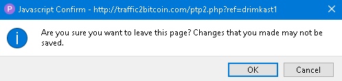

Подозрение на майнер
Марс Мазитов
Постоянно всплывает вот такое окно
1) Опишите подробней проблему. Что это за окно? Это от вашего GRIZZLY Антивирус-а или при запуске какой программы?

Окно открывается само по себе, не зависимо от запуска какой либо программы
так хоть скажите от чего это окно? От вашего гризли?
Если браузер не открывать оно появляется?
нет, не от гризли
я не знаю от чего
без браузера тоже появляется
