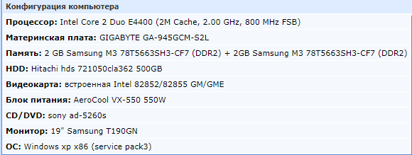

moy_nick Опубликовано 21 июля, 2018 Опубликовано 21 июля, 2018 вот такую (чтобы обязательно было инфа о блоке питания и мониторе )
kmscom Опубликовано 21 июля, 2018 Опубликовано 21 июля, 2018 @moy_nick, модель блока питания точно никакая не даст. о модели монитора даст любая, если установлены драйвера от производителя монитора все программы, данные которые вы продемонстрировали, берут исходя из наименования устройств в Диспетчере устройств, а он в свою очередь черпает её из inf файлов драйверов
sputnikk Опубликовано 21 июля, 2018 Опубликовано 21 июля, 2018 обязательно было инфа о блоке питания только на наклейке на насмом б.п.Есть бп с программным управлением, но они большая редкость и вы бы знали о его наличии
moy_nick Опубликовано 21 июля, 2018 Автор Опубликовано 21 июля, 2018 (изменено) @kmscom, @sputnikk, так мы видим на картинке что данная программа выдала модель блока питания. осталось только найти эту программу. В общем хочу купить ИБП но не могу рассчитать мощность ибп которая нужна . я так понимаю нужно мощность блока питания моего компа прибавить к мощности монитора ? или как ?(видеокарта встроенная поэтому ее мощность не нужно считать? она не потребляет много) в общем комп обычный.не игровой. поэтому хочу узнать у тех кто разбирается хватит ли вот такого ибп для моего компа ? Изменено 21 июля, 2018 пользователем moy_nick
Mark D. Pearlstone Опубликовано 21 июля, 2018 Опубликовано 21 июля, 2018 @moy_nick, с чего вы взяли, что это программа?
sputnikk Опубликовано 21 июля, 2018 Опубликовано 21 июля, 2018 Походит на раздел профилz "конфигурация" на форуме Oszone 1
