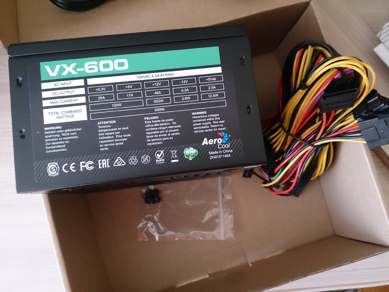

Давайте сюда фото своего блока питания и материнской платы в хорошем исполнении и напишите их модели.
Фото желательно залить на любой фотохостинг картинок с полным разрешением.

Покупал месяц назад. БП Aero Cool VX series 600W
https://yapx.ru/u/BqPH8
Блок питания Aero Cool VX series 600W
Материнка Gigabyte ga-z77p-d3 LGA 1155 DDR3 z77p-d3
