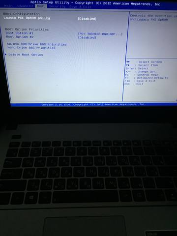

svaston0f Опубликовано 26 мая, 2018 Автор Опубликовано 26 мая, 2018 Покажите в биос вкладки Boot и Security
andrew75 Опубликовано 26 мая, 2018 Опубликовано 26 мая, 2018 (изменено) Выставите в Boot - Launch PXE opROM policy в Enabled Попробуйте загрузиться. В документации на ноутбук в этих разделах bios есть еще другие опции.. Изменено 26 мая, 2018 пользователем andrew75
svaston0f Опубликовано 26 мая, 2018 Автор Опубликовано 26 мая, 2018 Выставите в Boot - Launch PXE opROM policy в Enabled Попробуйте загрузиться. В документации на ноутбук в этих разделах bios есть еще другие опции.. Не знаю почему но как видите на практике все совсем по-другому Кстати я ,что заметил когда без hdd гружу,получается сразу запускается установка винды без starring windows и Microsoft corporation бегунка А когда с хдд,такое впечатление что ос уже стоит и ноут пытается войти в неё,загружает уже саму винду

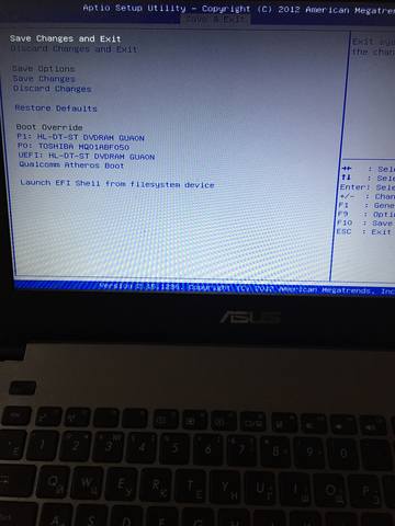

andrew75 Опубликовано 26 мая, 2018 Опубликовано 26 мая, 2018 (изменено) Так включили? Что-то изменилось? Посмотрите еще в Save & Exit что стоит в Boot Override? А когда с хдд,такое впечатление что ос уже стоит и ноут пытается войти в неё,загружает уже саму винду Вот у меня тоже такое впечатление. Там с приоритетом загрузки что-то похоже. Изменено 26 мая, 2018 пользователем andrew75

svaston0f Опубликовано 26 мая, 2018 Автор Опубликовано 26 мая, 2018 А вы пробовали выключить interface security Как на этом видео У меня нет некоторых опций в биосе как на видосик,возможно и вправду нужно обновить его? Так включили? Что-то изменилось? Посмотрите еще в Save & Exit что стоит в Boot Override? А когда с хдд,такое впечатление что ос уже стоит и ноут пытается войти в неё,загружает уже саму виндуВот у меня тоже такое впечатление. Там с приоритетом загрузки что-то похоже.Нет,ничего не изменилось,просто заметил вот эти моменты Вот как выглядит boot override Так включили? Что-то изменилось? Посмотрите еще в Save & Exit что стоит в Boot Override? А когда с хдд,такое впечатление что ос уже стоит и ноут пытается войти в неё,загружает уже саму виндуВот у меня тоже такое впечатление. Там с приоритетом загрузки что-то похоже.Нет,ничего не изменилось,просто заметил вот эти моменты Вот как выглядит boot override
andrew75 Опубликовано 26 мая, 2018 Опубликовано 26 мая, 2018 (изменено) Я у вас в приоритетах загрузки флешки в принципе не вижу. Чего ради он должен с нее грузиться? И в Boot у вас стоит загрузка с только с диска. маргиз, я же не просто так попросил его показать эти вкладки bios. Нет у него там этих опций. Вообще для него есть более свежий биос: https://www.asus.com/ru/supportonly/X450LA/HelpDesk_BIOS/ Изменено 26 мая, 2018 пользователем andrew75
svaston0f Опубликовано 26 мая, 2018 Автор Опубликовано 26 мая, 2018 Я у вас в приоритетах загрузки флешки в принципе не вижу. Чего ради он должен с нее грузиться? И в Boot у вас стоит загрузка с только с диска. Сейчас диск просто загрузочный стоит,уже и флешка и диск есть,пытаться лайв юсб загрузить ? Я просто меняю и с двух вариантов пытаюсь Я у вас в приоритетах загрузки флешки в принципе не вижу. Чего ради он должен с нее грузиться? И в Boot у вас стоит загрузка с только с диска. маргиз, я же не просто так попросил его показать эти вкладки bios. Нет у него там этих опций. Вообще для него есть более свежий биос: https://www.asus.com/ru/supportonly/X450LA/HelpDesk_BIOS/ Вот думаю обновить биос а дальше уже будем решать,кстати Виктория загрузилась с флешки
