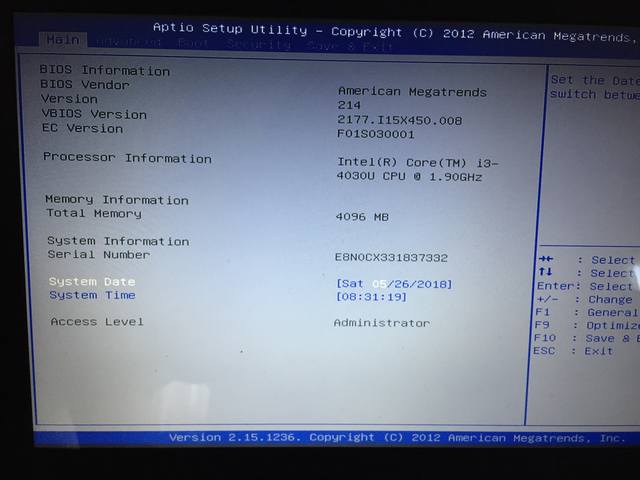

Friend Опубликовано 26 мая, 2018 Опубликовано 26 мая, 2018 @svaston0f, какая версия БИОС?Если попробовать установить с помощью диска или подключить USB носитель в другой разъем?

svaston0f Опубликовано 26 мая, 2018 Автор Опубликовано 26 мая, 2018 (изменено) А если провести такой эксперимент - отключите диск в ноутбуке и попробуйте загрузитьтся с флешки или установочного диска. Загрузится? Вот в общем вся картина Эх,что же делать Изменено 26 мая, 2018 пользователем svaston0f
