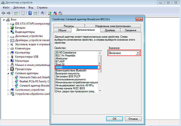

антивирус выключали? скорость в диспетчере устройств в свойствах сетевого адаптера - Дополнительно - там есть параметр со скоростью, сколько там стоит?

антивирус не выключал, вкладки скорость нет, тогда почему на стационарном тоже самое скорость такая же.

 у меня нет такой штуки мой скрин
