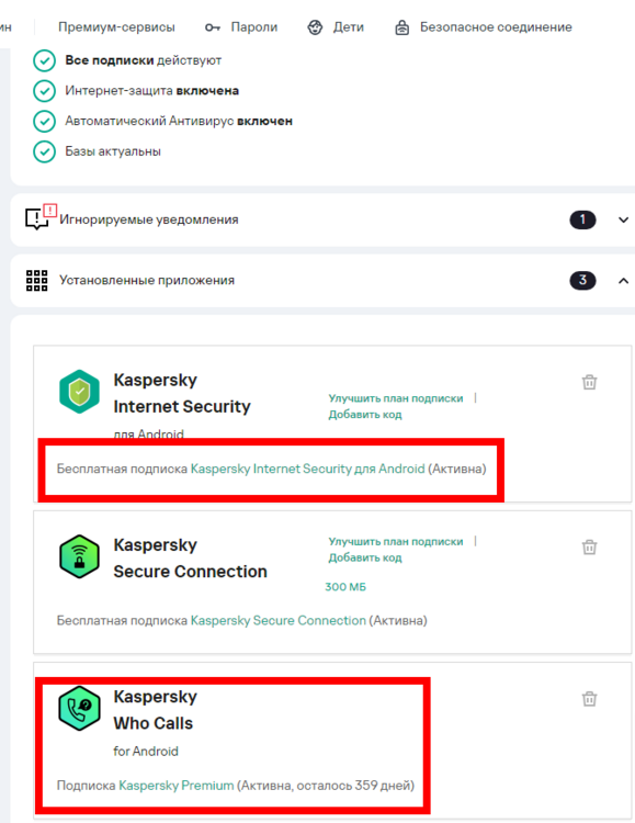

Всем привет. Может не совсем по теме, но подскажите нормально ли что в личном кабинете Касперский Андроид показывает что бесплатная версия, а по факту Премиум. И Who Calls отображается как Премиум? Просто не обращать внимания?
Да, нормально. А лицензию Премиум входит как сам Премиум, так и Менеджер и Определитель.
Странно, почему вы Мобильный антивирус не активируете тоже лицензией Премиум

а я не знаю как. Стояла лицензия КИС на 5 устройств, потом купил тут 2 премиум по 3 устройства. Наверное нужно выйти из аккаунта и активировать ключом а затем зайти в аккаунт?
Значит надо удалять приложение и ставить заново ибо просто отвязав его от личного кабинета лицензии вы устройство не лишите
