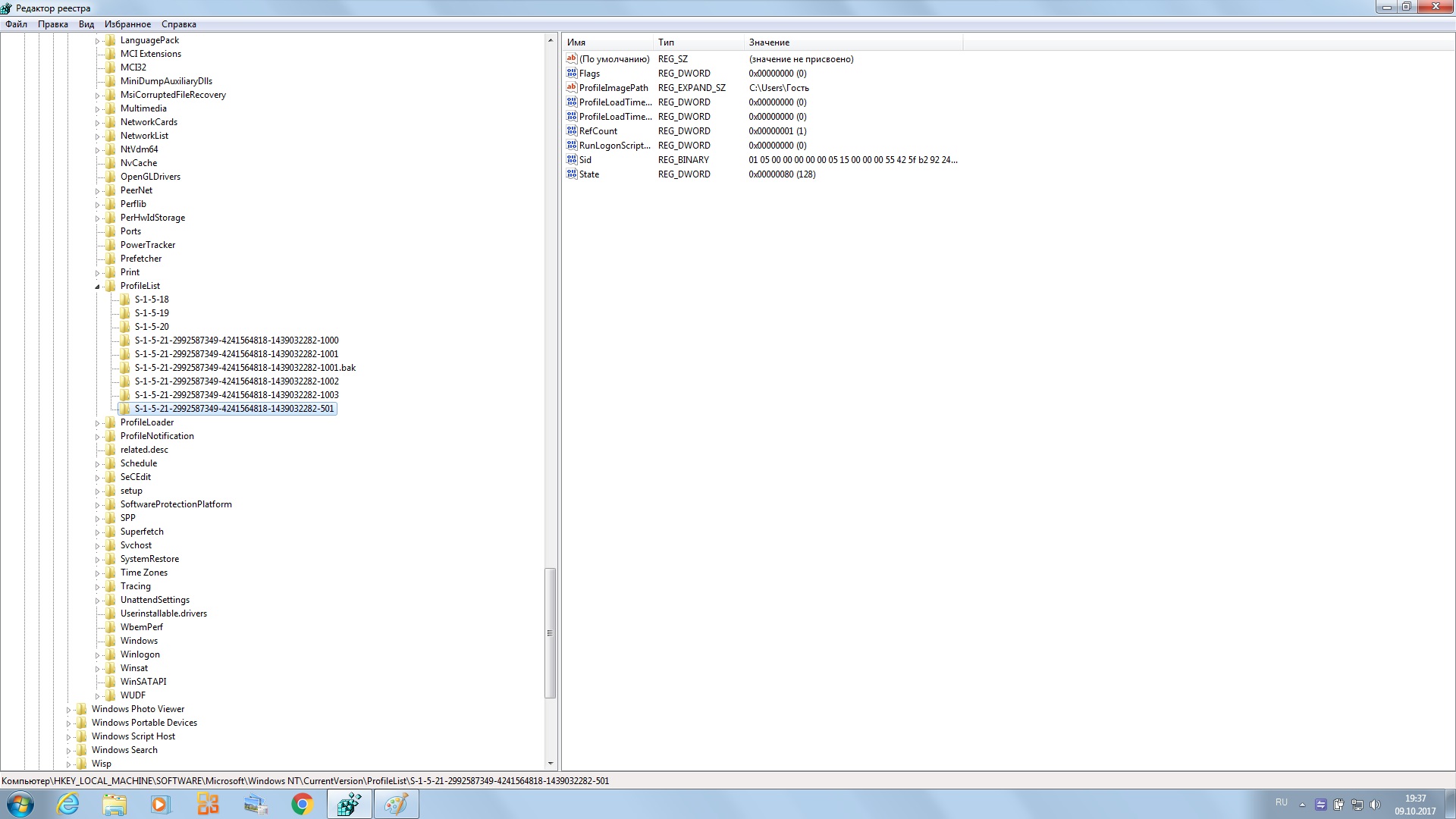

"вход в систему выполнен с временным профилем" у меня нетипичная ситуация -см.скрины
imyafamiliya
Я зашел в реестр с проблемного профиля и вот что там увидел (см скрины)
Где? Проблема с НDD, ударные нагрузки его убили.
__
Итак  Sempreno был прав.
Я зашел в реестр с проблемного профиля "new" и вот что там увидел (см скрины ) в реестре если смотреть из под него то 1001 без .bak есть !!! И называется он "TEMP.Sony-VAIO", тогда как 1001 с .bak называется "new"
а вот так я сохранял скрины - см название папок (может это что даст) gjxtve nj TEMP.Sony-VAIO под замочком
Я зашел в реестр с проблемного профиля и вот что там увидел (см скрины ) 1001 без .bak есть !!!
Ура, отлично :)
И да, выполните уже наконец-то те шаги, которые я описывал уже раза два, если хотите поскорее решить проблему :) а именно:
1) Новый профиль, которые имеет нормальное имя 1001, но ссылается на TEMP, переименуйте в <*имя*_old> или <*имя*_new> или что угодно другое
2) У профиля, который имеет название .bak, но ссылается на корректный путь C:\users\new, удалите приставку .bak
3) Refcount атрибут сбросьте на 0, нажав по значению два раза левой кнопкой мыши и написав 0.
4) Перезагрузите компьютер
5) Логиньтесь под учёткой new
6) Ура, проблема решена. Откроется тот профиль, который и был ранее, со всеми файлами, если вы их из той папки не удалили, конечно.
а где это переименовать ? в реестре или в C:\Users ?
Refcount атрибут какого из них ?
просто  там в 1001.bak  итак стоит  "0"
а в 1001 без .bak стоит атрибут 4
у какого из них  нужно сбросить на ноль ?
Изменено пользователем imyafamiliya
В реестре, в папке HKEY_LOCAL_MACHINE\SOFTWARE\Microsoft\Windows NT\CurrentVersion\ProfileList
1) S-1-5-21-2992587349-4241564818-1439032282-1001 переименовать в S-1-5-21-2992587349-4241564818-1439032282-1001.old. Это нужно, чтобы можно было выполнить следующее действие.
2) S-1-5-21-2992587349-4241564818-1439032282-1001.bak переименовать в S-1-5-21-2992587349-4241564818-1439032282-1001
Refcount атрибут какого из них ? просто  там в 1001.bak  итак стоит  "0"   а в 1001 без .bak стоит атрибут 4   у какого из них  нужно сбросить на ноль ?
3) Если в том, что БЫЛ .bak RefCount уже 0 (а судя по скрину, там 0), то ничего не меняйте. В итоге Вам нужно просто переименовать и всё.

Итак находясь под учетной записью админа
я зашел в реестр  (перед этим на всякий случай экспортировал реестр)
итак зашел в реестр
 S-1-5-21-2992587349-4241564818-1439032282-1001 переименовал в S-1-5-21-2992587349-4241564818-1439032282-1001.old
а  S-1-5-21-2992587349-4241564818-1439032282-1001.bak  переименовал в S-1-5-21-2992587349-4241564818-1439032282-1001
перезагрузился  и захожу в "new"  в надежде что он заработает но
всё тоже самое  "временный профиль"
захожу  реестр и вижу что появилось еще и TEMP.Sony-VAIO.000
и теперь он выглядит так
и папка  C:\Users  теперь выглядит так :
до этих манипуляций она выглядела так
как видно после всего этого в C:\Users появилась еще одна папка TEMP.Sony-VAIO.000
но в панель управления -> учетные записи пользователей ничего не изменилось - там  все также как было до манипуляций
Как сейчас действовать ?
@imyafamiliya
Тогда нужно изменить ещё состояние State.
Войдите в учётную запись под пользователем, отличающимся от того, с которым у Вас были проблемы.
Вы должны увидеть следующие папки:
S-1-5-21-2992587349-4241564818-1439032282-1001.old - тот TEMP профиль, что вы переименовали ранее из S-1-5-21-2992587349-4241564818-1439032282-1001.
S-1-5-21-2992587349-4241564818-1439032282-1001.bak - это ваш "настоящий" профиль new, который должен иметь атрибут ProfilePath ссылающийся на C:\users\new
Сделайте то же самое, что писал ранее, т.е. оставьте одну корректную ...-1001 папку, имеющую атрибут ProfilePath с ключом C:\Users\new; к НЕправильному -1001 добавьте имя .bak.
В итоге у Вас должно остаться следующее:
S-1-5-21-2992587349-4241564818-1439032282-1001 имеет атрибут ProfilePath и ключ C:\users\new. Убедитесь, что оба атрибута - RefCount и State - равны 0.
RefCount указывает на наличие сессии. 0 означает, что на текущий момент нет активной сессии
State указывает на текущее состояние пользовательского кэша. Может принимать разные значения. Нам нужно "неинициализированное" состояние - т.е. 0.
Изменено пользователем Sempreno

Спасибо.  :cool2:  Все заработало.
