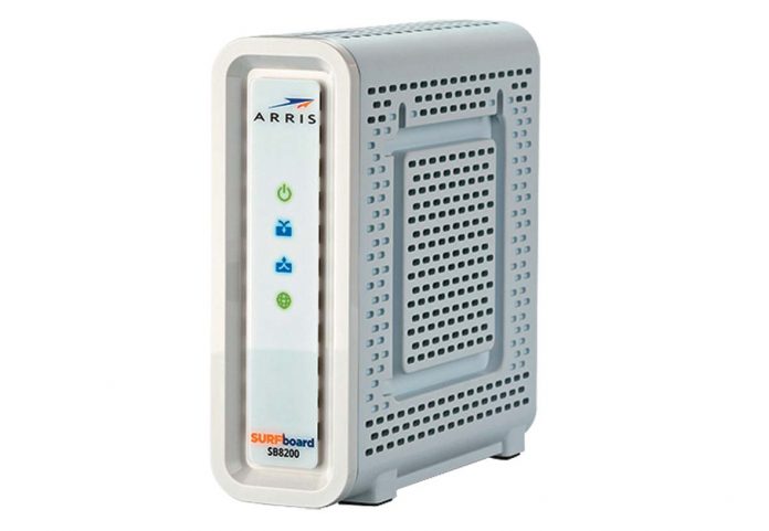

За зашифрованным сокращением DOCSIS 3.1 скрывается мощный апгрейд передачи данных посредством коаксиального (телевизионного) кабеля, к которому ведущие провайдеры приступят в 2017 году. Помимо построения сети на стороне провайдера, клиентам также понадобится новый модем, такой как SURFboard SB8200 от Arris. В теории DOCSIS 3.1 позволит скачивать данные со скоростью до 10 Гбит/с, а загружать — со скоростью в 1 Гбит/с, окончательно похоронив тем самым стекловолокно.

И это вся новость? Больше на рекламу модема похоже.
У меня еще adsl, оптоволокно может лет через 50 появится в нашем городишке
Сколько скорость?
Сама DOCSIS для нас экзотика. По моему есть по провайдеру в Киеве и Москве.
GPRS наше всё  :ha:
6-10мбит скачивание, и 512-1мбит отдача.
С такими скоростями 4G как минимум ваше всё, GPRS максимум  171,2 кбит/c  :)
@sputnikk, это все фантастика с технической и финансовой точки зрения, кто в этой области работает, тот поймёт почему не выгодно и долго окупаемо, многозатратно и т.д. это для просто абонента, если только такой поток на предприятие и раскидать его, да и это под вопросом ещё, а такую скорость по коаксиальному кабелю получить несложно, нет ничего тут хитрого, но надо учитывать что это не тот кокс 6 который у нас между телевизорами беленький и тонкий валяется....
  • Согласен 2
но всё равно именно телевизионный, а интернет в нагрузку. Старая статья https://habrahabr.ru/post/102429/
Сколько скорость?
до 6мбит загрузка, исходящая 0,5 мбит - то есть около 50 килобайт

Комментарий https://habrahabr.ru/post/319484/#comment_10011862 к статье https://habrahabr.ru/post/319484/ объясняет, почему в России не распространена данная технология
Комментарий:
В нашей стране доксис не прижился, как и «интернет по 220» и адсл у нас считается ущербным и используется когда альтернатив нет.
У нас не было:
— больших кабельных сетей построенных по всем стандартам
— денег на дорогие головы и абонентские терминалы
— проблем с прокладкой новых кабелей
У нас была:
— дешёвая рабочая сила (монтажники)
— желание экспериментировать
— старые ништяки типа П294
А ещё у нас был монополист который не пускал в свои телефонные линии, а сам АДСЛ не делал — слоупочил на модемах.
Поэтому у территории бывшего СССР выросла пионерия которая строила эзернетом, как попало. Потом строить научились. Потом оптика подешевела и стали заводить по волокну на дом/подъезд. Потом проапгрейдили SFP со 100 до 1г. Уже начинают апгрейдить до 10г, пока мало где но начинают.
При этом в америках и европах:
— кабеля уже давно есть
— монтажники стоят дорого
— есть проблемы с прокладкой нового
— для них цена доксис мопеда для абонента не так бьёт по карману
Поэтому они пилят этот костыль и будут дальше пилить.
Ровно так же они пилят свой адсл, и ровно так же у нас он нафик никому не нужен при наличии альтернатив, ибо линии плохой, проблем с прокладкой нет и проще и дешевле завести домой медью 100/1000.
Ну и мировая практика такая: когда в америках и лидерах европы появляется адсл/доксис х, то они сплавляют х-2 во всякие менее развитые страны, типа черногории, румынии, польши и прочих, у кого своих мозгов не хватает и потому они слушают консультантов из тех самых стран которым некуда девать старьё. Ну и им охота быть похожими на более успешных соседей, куда же без этого.
Сколько там стоит терминал?
А сколько стоит терминал на 10г?
А голова на 10г?
А какие при этом требования к линии?
А 10г это дуплексом или сколько максимум в дуплексе?
А 10г это точка-точка или сколько одновременно абонентов можно повешать на одну голову и как при этом будет падать суммарная скорость?
А терминал будет работать где то ещё? (после переезда)
Так то я смотрел на 10г медный эзернет и он уже нифига не выгоднее оптики получается даже для дома, а тут ну очень специфичный девайс с такими претензиями.
